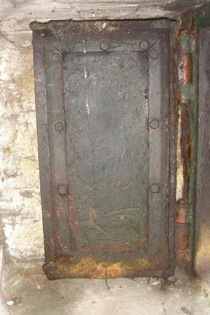

Opis może pasować do dziwnych urządzeń, uwiecznionych na poniższych zdjęciach.*
Pewności nie mam, bo się po prostu nie znam tak dobrze na fortyfikacjach z II Wojny Światowej (za to o średniowiecznych grodziskach to mogłabym już pogadać). :mrgreen:
W razie czego poprawcie mnie, naprowadźcie i wyjaśnijcie błąd.
*Ogromne brawa dla Conana za odzyskanie fotografii z niebytu. :brawa:

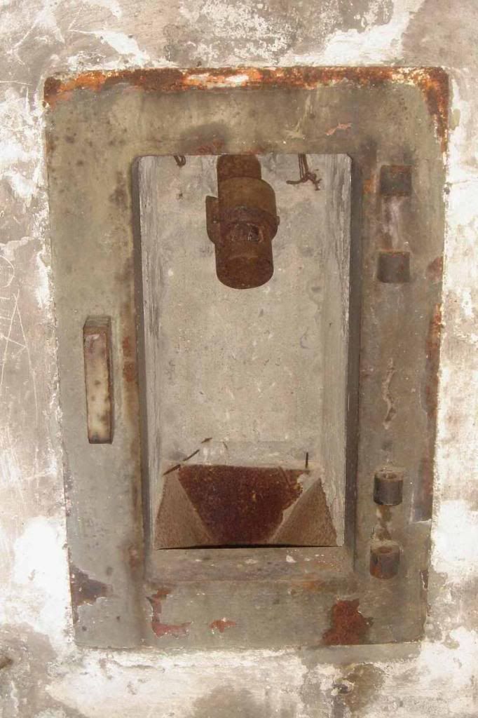

Hmm takich nisz, to my także sporo uwieczniliśmy na zdjęciach. Ja jednak chyba źle zrozumiałam temat, bo sądziłam, że tu chodzi o takie szersze pojęcie oświetlenia terenu przed obiektem, np. jak na Kępie Redłowskiej 11 BAS - schron dla reflektora i agregatu:
schron.jpg [ 45.19 KiB | Przeglądane 2087 razy ]

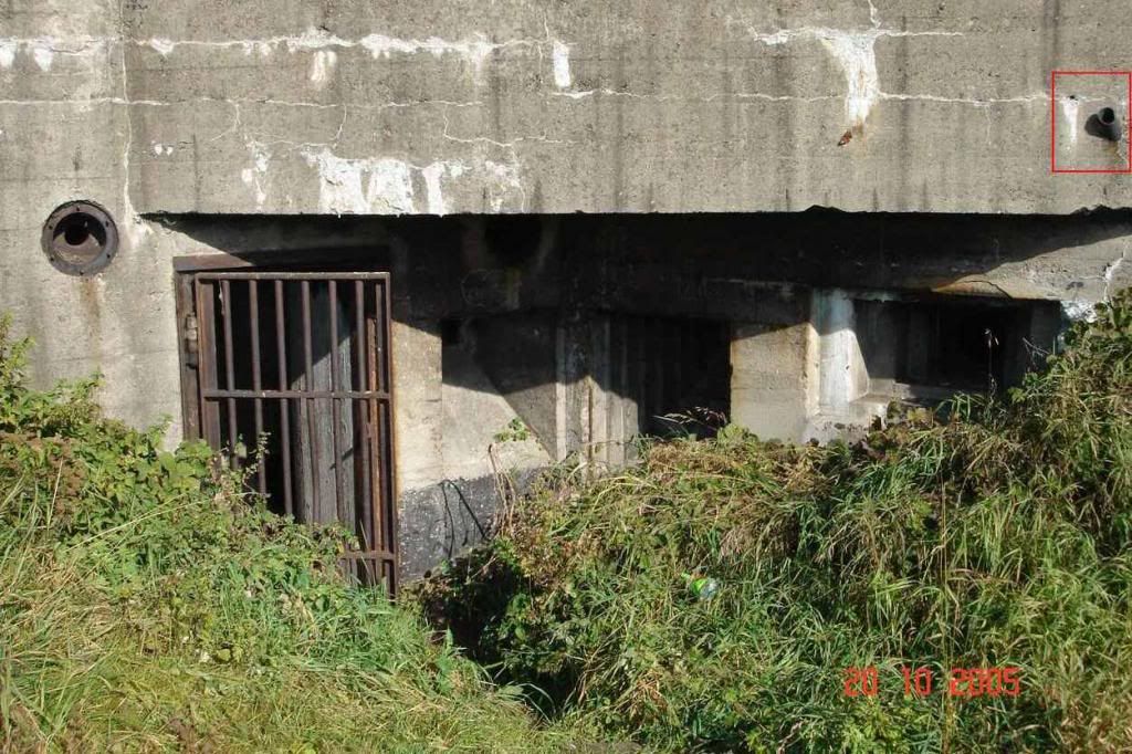

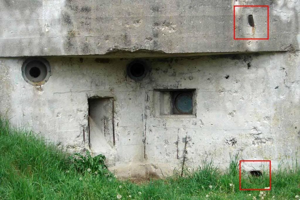

Szkieletku, wyjątkowo trafnie dobrałaś zdjęcia wyrzutni ładunków oświetlających od strony izby bojowej.
Zdjęcie pierwsze od góry - widoczna jest nisza wyrzutni ładunków oświetlających. Znajduje się po prawej stronie stanowiska bojowego dla ckm za dużą płytą pancerną z 1939 roku. Świadczy o tym okrągła strzelnica oraz rury dla śrub mocujących płytę pancerną poniżej wspornika lawety. Pod ościeżnicą niszy przebija się przez tynk siatka Ledóchowskiego, stanowiąca podkład pod tynk oraz zapobiegająca powstawaniu odprysków tynku podczas ostrzału schronu.
Zdjęcie drugie - widoczna jest nisza (z ościeżnicą ) wyrzutni ładunków oświetlających.
Zdjęcie trzecie – nisza (z ościeżnicą ) wyrzutni ładunków oświetlających znajduje się po lewej stronie stanowiska ckm za małą płytą z 1939 roku (na pionowym ceowniku ramy widoczny jest charakterystyczny półkolisty łeb, jednego z ośmiu nitów mocującego małą płytę do ramy). Wspornik lawety przyspawany był do ramy pancerza. Sama rama małej płyty jest najbardziej widoczna w jednym ze schronów Węgierskiej Górki. Po prawej stronie stanowiska ckm znajduje się zrzutnia granatów. Zabezpieczona była stalowymi drzwiczkami, zamykanymi obrotową dźwignią. Wewnątrz posiadała uchylna klapę, samoczynnie opadającą do pozycji „zamknięte”, zabezpieczającą załogę schronu przed odłamkami lub falą uderzeniową przedwcześnie rozerwanego granatu. Zadaniem zrzutni granatów było wyeliminowanie martwego pola przy zewnętrznej ścianie schronu. Czeskie rozwiązanie zrzutni granatów pokazano w temacie : viewtopic.php?f=88&t=15236
Burza, słuszna uwaga. Rozwiązanie było standardem w polskiej szkole fortyfikacji. Od strony izby, wyrzutnia ładunków oświetlających była zabezpieczona gazoszczelnymi drzwiczkami. Elementem uszczelniającym była wkładka filcowa, mocowana do drzwi za pomocą stalowych listew. Zdjęcia wykonano w Nowogrodzie nad Narwią i Tąpkowicach.
Z zewnątrz wyrzutnia ładunków była widoczna w postaci rury wystającej ze ściany schronu oraz otworu zrzutni łusek. Zdjęcia wykonano w Nowogrodzie nad Narwią i Tąpkowicach.
